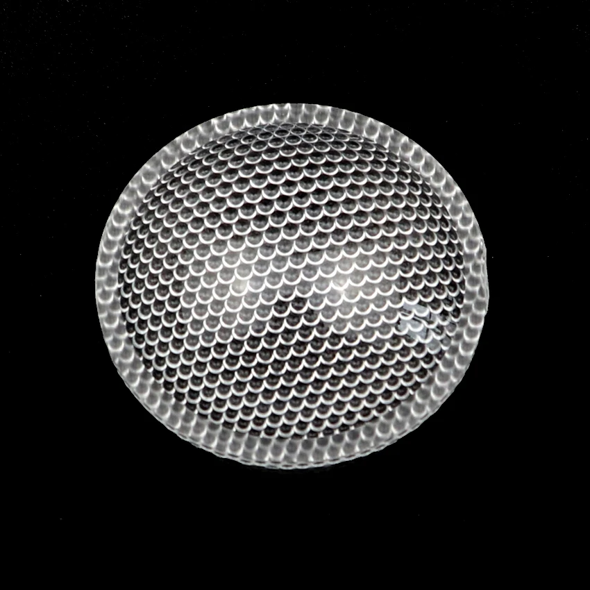

eugenez 4669 Жалоба Опубликовано 16 февраля, 2021 Значит так. Эпопея частично (частично - потому что жду ещё одну штучку для двустволки, хочу попробовать) завершена, и было это так. 1. Линзы. Куплена для бОльшей фары линза 38 мм, для мелкой - 23 мм с разными рассеивателями. Выглядят они так. 2. На бОльшую фару линза 38 мм подошла без мехобработки, но со штатной прокладкой люфтила - стоковое стекло было толще. Под линзу потребовалось добавить кольцо с внутренним диаметром 36 мм, толщина 2.5 мм, цена в магазинчике РТИ 13 рублей. Свет более рассеянный, без выраженного яркого пятна по центру. На природе ещё не тестировал, только дома стену подсвечивал. Как будет светить - непонятно. 3. Линзы 23 мм. Тут я промахнулся. Надо, видимо, было 21 покупать. Во-первых, диаметр великоват. Сточил фаску по периметру до 22 мм, но линза из-за своего размера (ну или кривизны) не лезет в рефлектор, ну и при монтаже конструкции не удаётся поставить фиксирующую железку - высота чрезмерна. 4. Коллега JohnDin любезно снабдил меня линзами для двуглазого фонаря, которые вроде идеально подошли. Сначала смонтировал вариант 1 - рёбра горизонтально. Вчера прокатился. Не понравилось - похоже, что лупит вверх и вниз, засветка мутная и полосатая, где раньше проезжал на малой мощности, вчера пришлось ехать на средней, иначе рельеф видно плохо. 5. Уже дома развернул линзы так, чтобы рёбра встали вертикально - вариант 2. Тестирую сегодня по дороге с работы. Критикуйте 1 Цитата Поделиться сообщением Ссылка на сообщение Поделиться на другие сайты

Mehanik 2024 Жалоба Опубликовано 16 февраля, 2021 9 часов назад, eugenez сказал: . Свет более рассеянный, без выраженного яркого пятна по центру. На природе ещё не тестировал, только дома стену подсвечивал. Как будет светить - непонятно. Будет ровно освещать вблизи, вдаль светить не будет. Я так со своей самодельной фарой промахнулся, выбрал по "стене" линзы, а потом пришлось менять на другую, чтобы по центру светила ярче и на природе светит дальше. 9 часов назад, eugenez сказал: 5. Уже дома развернул линзы так, чтобы рёбра встали вертикально - вариант 2. Тестирую сегодня по дороге с работы. Ребра и надо ставить вертикально, освещаемое пятно станет широким при поворотах поудобнее.)) 1 Цитата Поделиться сообщением Ссылка на сообщение Поделиться на другие сайты

ВЕТЕРАН 442 Жалоба Опубликовано 17 февраля, 2021 Вообще чего надо - обочину освещать или сектор перед колесом? Полосатая линза размывает центральное пятно вширь, мне не понравилось. Вдаль не видно, перед колесом тоже лучше не стало. Нужно убрать верхний свет, перенаправив его вниз. Это можно сделать шторкой, тогда яркость центрального пятна остаётся прежней, перед колесом делается почти в два раза ярче. Освещённый сектор - примерно 90 градусов. Обочины не освещает, конечно, но можно без налобника ездить. Заодно встречку не слепишь. 1 Цитата Поделиться сообщением Ссылка на сообщение Поделиться на другие сайты
eugenez 4669 Жалоба Опубликовано 17 февраля, 2021 Ну вот из фото не вытекает, что встречка не слепится. Или всё задрано вверх специально для снимка? Интересно, как засвечивается местность именно в рабочем положении фары. Исходно конечно хотелось и вдаль обзор иметь, и мало-мальски по сторонам. Сегодня попробую сфотать, как выглядит засветка в текущем сетапе, если неосвещённую местность найду. Цитата Поделиться сообщением Ссылка на сообщение Поделиться на другие сайты
